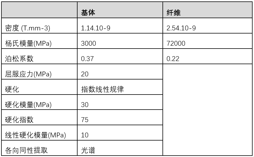

材料数据
所研究的复合材料是填充重量占30%的短玻璃纤维加工而成的弹性聚酰胺基体。该基体被定义为使用exp. +线性硬化模型的弹塑性材料。应使用下表中的值定义各相的材料。
表1:基体和包裹体材料的材料数据表
包裹体材料特征如下
•纵横比= 25(短纤维)
•方向=张量A11 = 0.8;A22=0.2;
其他分量=0。

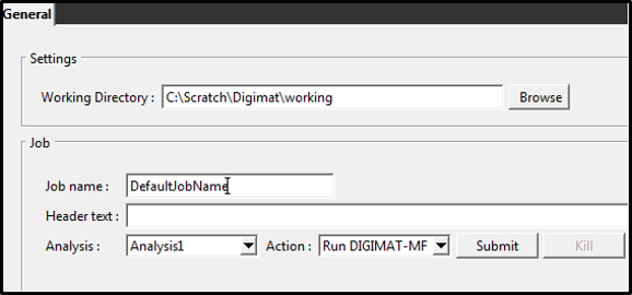

1、打开DIGIMAT平台,点击Digimat-MF图标。
2、在常规选项卡中单击DIGIMAT树根目录:
o  定义工作目录;如有需要,为每个联系创建一个新的文件夹。
o  定义作业名。

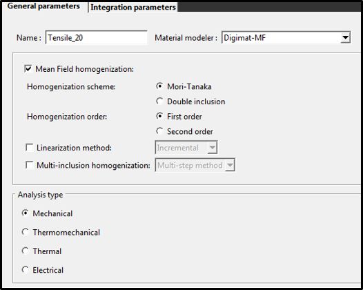

3、通过右键点击DIGIMAT树根目录或键入Ctrl + N,从分析菜单的相应项目创建一个新的分析
4、点击位于显示屏左侧的DIGIMAT树中的分析1。
5、在分析1的通用参数选项卡中:
o  给你的分析命名。
o  保留默认参数值,即Mori-Tanaka、一阶分析、力学分析
6、在“分析/集成参数”选项卡中,
o  保留所有默认参数值

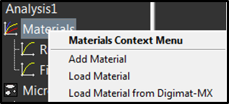

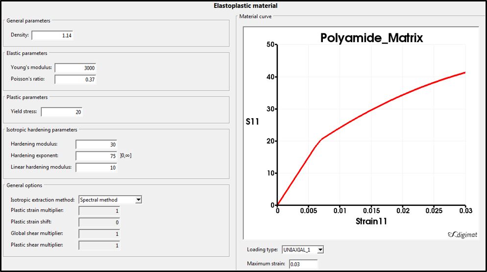

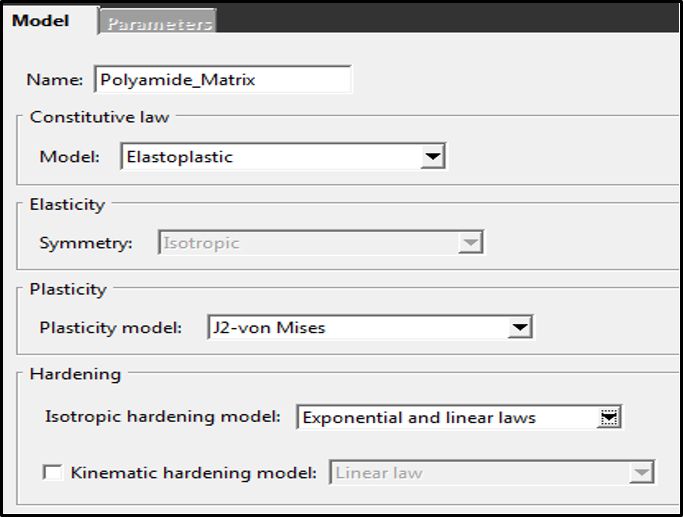

7、添加DIGIMAT材料:
o  点击DIGIMAT树中的材料项下的材料1。
o  将材料重命名为Polyamide_Matrix。
o  选择本构定律à弹性塑料。
o  选择可塑性模型àJ2-von Mises.
o  选择各向同性强化模型à指数和线性定律
o  点击验证按钮切换到参数选项卡。
o  根据表1提供的值定义所有的弹塑性参数。
o  点击create(创建)按钮

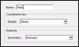

8、添加第二个DIGIMAT材料:
o  单击右键并选择“添加材料”。
o  将材料重命名为纤维。
o  用各向同性对称设定弹性的本构律。
o  点击验证。
o  根据表1定义材料参数
o  点击create(创建)按钮。

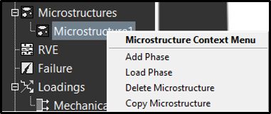

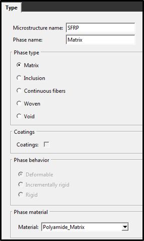

9、添加基体相:
o  点击DIGIMAT树的微结构项下的微结构1。
o  将微结构SFRP和相位矩阵进行重命名。
o  将相位类型设置为基体(自动定义)。
o  将Polyamide_Matrix材料分配给它。
o  点击create(创建)按钮。

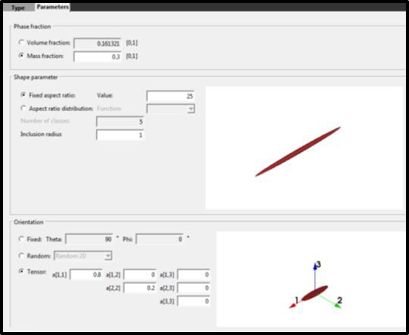

10、添加添加第二相(包裹体相):
o  右键单击左侧树中的微结构(即SFRP),然后选择“添加”。
o  重命名包裹体相。
o  将相态类型设置为包裹体。
o  保持默认值,即没有涂层和可变形相行为。
o  将纤维材料分配到包裹体相。
o  按验证按钮切换到“参数”选项卡。
o  将质量分数设置为30%,即0.3。
o  将宽高比设置为25
o  用A11 = 0.8、A22 = 0.2定义取向张量,并将其它项设置为0。
o  点击create(创建)按钮

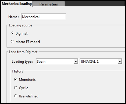

12、在DIGIMAT树中创建一个机械负荷:
o  重新命名为机械负荷(可选)。
o  加载来源:DIGIMAT。
o  从DIGIMAT载入:
·  加载类型:应变/单轴1
o  定义单调历史负荷。
o  点击验证按钮。
o  在参数选项卡中,
    ·  定义一个峰值为0.1(10%)
    ·   保持准静态加载
o  点击create(创建)按钮。

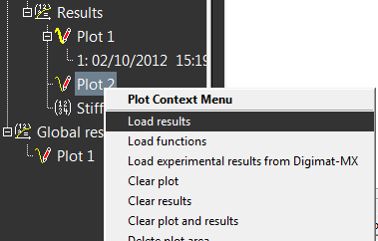

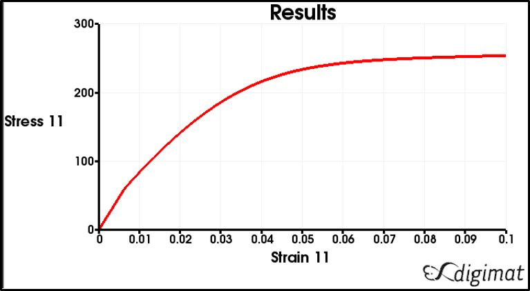

3、应力11-应变11曲线自动绘制在默认绘图1区域。但是,要了解后期处理,请按照以下说明进行操作:
o  点击DIGIMAT树中的绘图。
o  右键单击结果,然后选择添加绘图区域。
o  右键单击绘图,然后选择加载结果。这将加载选择的最新分析结果。
请注意,最新的分析结果文件将显示在树形菜单中。
o  点解创建绘图,打开创建绘图窗口。
o  定义X和Y数据,即宏观应变11和应力11
o  点击“创建”绘制数据。
o  点击关闭来关闭创建绘图窗口。
o  点击“标题 - >曲线”,如果需要,重新命名曲线。
o  点击“标题 - >轴”重新命名轴并定义图形的标题。
o  右键单击绘图区域以修改颜色、图形、轴...

3、每次运行后,加载结果将自动加在同一绘图中。应获得以下结果
