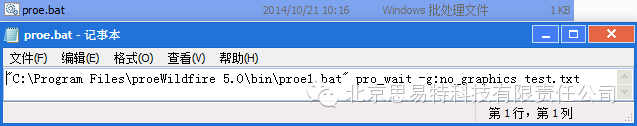

a. Windows系统下,调用Abaqus的批处理命令为:
"X:\XX\SIMULIA\Abaqus\Commands\abaqus.bat" cae nogui=Beam-A.py
根据所使用电脑中ABAQUS安装路径修改该命令前面蓝色部分,根据前面所建立的脚本文件调整该命令后面绿色的文件名称。
b.新建txt文本文档,将修改后的命令复制并保存,将该文档的后“.txt”修改为“.bat”,即可得到windows批处理文件,如图1.2所示。
图1.2 ABAQUS批处理文件

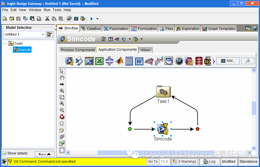

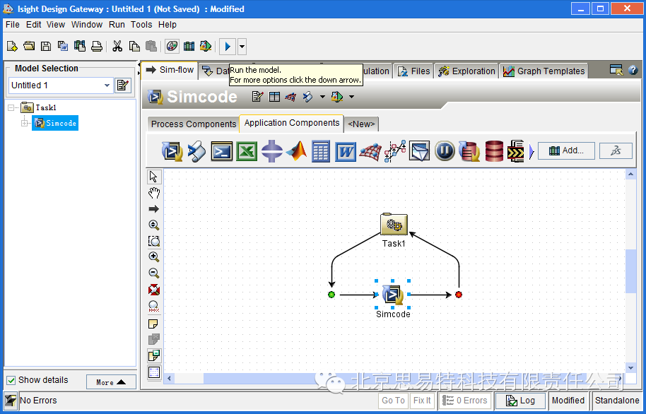

a.打开Isight的Design Gateway,在Application Components选项卡中找到Simcode组件(第一个),并拖拽至优化流程中。如图2.1所示。
图2.1 Design Gateway

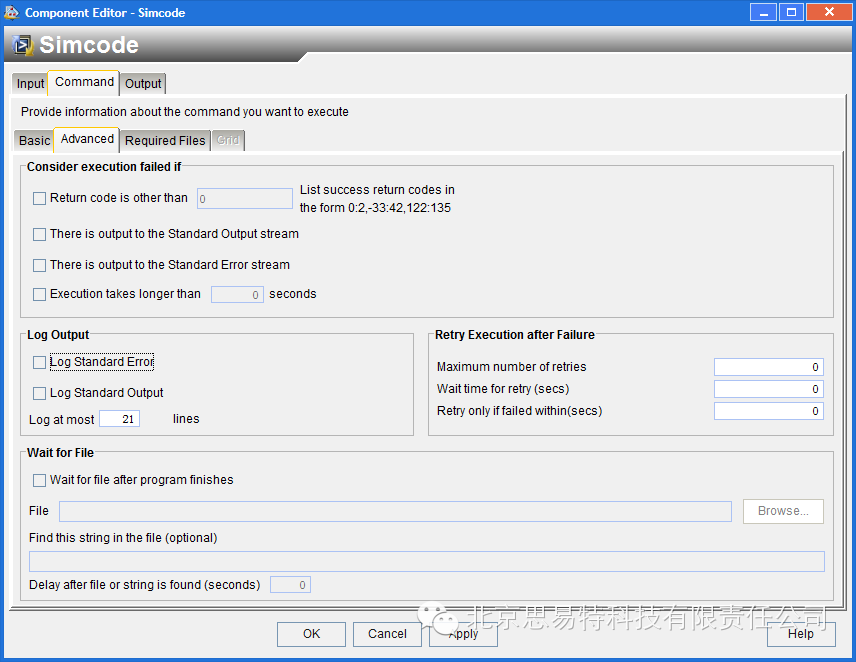

c.选择Advanced选项卡并取消勾选所有选项,图2.3.

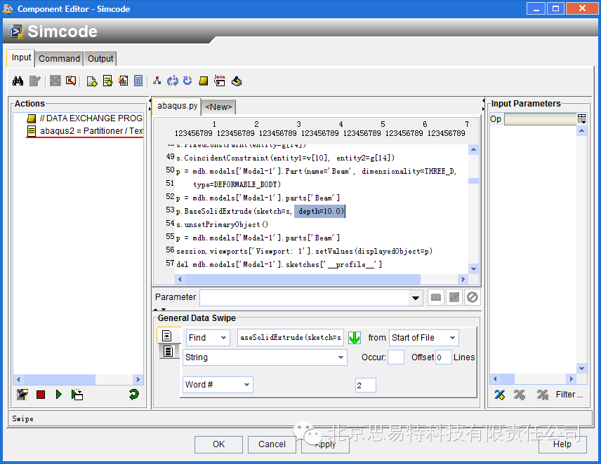

e.选择Browse并指向以上生成的脚本文件(”.py”),寻找设计变量并进行解析,然而很多时候我们并不能直接选择所关心的数值,这种情况下可以点击右键并选择Edit Section Format,在other后面的对话框内输入分隔符(英文,以空格隔开),如图2.5所示。
图2.5 输入文件解析

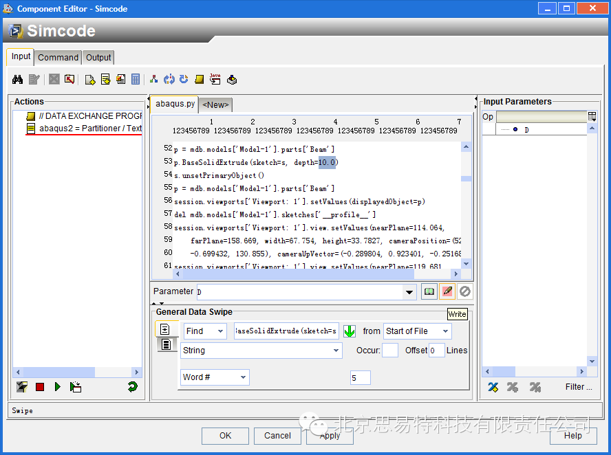

f.再次选择设计变量后,可以在Parameter文本框内对其命名,之后点击右侧Write图标(红色)完成给变量的解析,可对多个变量进行解析,图2.6。
图2.6 输入文件解析

h.解析完成之后,选择OK并退出Simcode对话框,回到主界面之后会发现Simcode右上方的黄色倒三角(图2.1)消失。此时点击界面上方的蓝色三角即可运行测试,图2.8。
图2.8 集成完成

a.打开Isight的Design Gateway,在Application Components选项卡中找到Simcode组件(第一个),并拖拽至优化流程中。如图3.1所示。
图3.1 Design Gateway

c.选择Advanced选项卡并取消勾选所有选项,图3.3.
图3.3 Simcode对话框

e.选择Browse并指向以上生成的脚本文件(”NaNf”),寻找设计变量并进行解析,然而很多时候我们并不能直接选择所关心的数值,这种情况下可以点击右键并选择Edit Section Format,在other后面的对话框内输入分隔符(英文,以空格隔开),如图3.5所示。
图3.5 输入文件解析
f.再次选择设计变量后,可以在Parameter文本框内对其命名,之后点击右侧Write图标(红色)完成给变量的解析,可对多个变量进行解析,图3.6。
图3.6 输入文件解析
g.由于并不需要对输出文件进行解析,完成以上步骤之后,选择OK并退出Simcode对话框,回到主界面之后会发现Simcode右上方的黄色倒三角(图3.1)消失。此时点击界面上方的蓝色三角即可运行测试,观察HyperMesh中指定的输出路径中是否生成CAE模型即可,图3.7。
图3.7 集成完成

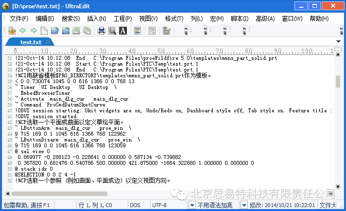

Isight通用集成之Pro-E
1.建立所需文件
脚本文件
图1.1 ABAQUS脚本文件
a. Pro-E记录操作过程的脚本文件后缀为“.txt.1”(或者是”.N”,N表示为任意数字,数字越大距离当前时间越近),该文件记录了操作Pro-E的每一个过程,为了更好地优化设计,需要在操作过程中减少冗余操作并增加适当的约束,使脚本文件中的优化参数改变之后依然能够保证建模过程的准确性。这是一个不断调试的过程。
我们只需正常操作使用Pro-E,便可以在Pro-E工作目录下找到该文件,该文件默认名称一般为“trail.txt.N”,其默认工作路径可以通过右击Pro-E启动快捷方式,从属性中的起始位置中查看;
b.修改该文件的名称及后缀,可以自定义英文名称,但是不能以trail为文件名称,后缀修改为“. txt”,即可得到如图1.1所示的脚本文件;

a. Windows系统下,调用Pro-E5.0版本的批处理命令为:
"C:\Program Files\proeWildfire 5.0\bin\proe1.bat" pro_wait -g:no_graphics test.txt
根据所使用电脑中Pro-E安装路径修改该命令前面蓝色部分,根据前面所建立的脚本文件调整该命令后面绿色的文件名称。
图1.2 Pro-E批处理文件

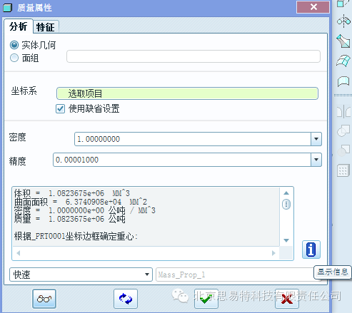

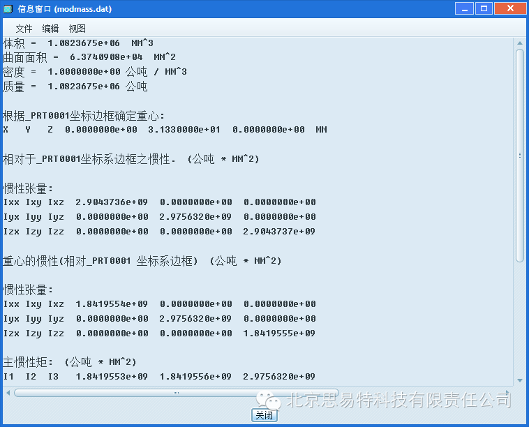

a. Pro-E分析完成后,结果默认以“. Prt”方式进行存储,我们在使用这类软件建模时,通常希望得到的是CAD模型文件用以进一步仿真分析,然而很多仿真软件可能并不直接支持该格式文件,为了解决这个问题,可以在Pro-E保存时选择相应的格式进行保存。

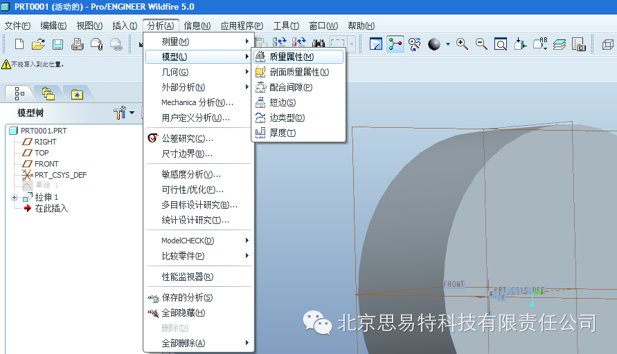

b.如果想输出模型的其他信息(例如模型质量)以进一步处理,可以选择分析菜单进行相关查询之后,选择保存信息,如图1.3所示即可获得以“. dat”为后缀的文本文件,具体操作请查询Pro-E相关资料。
图1.3 Pro-E输出文件

在保存CAD模型之后,我们需要关闭Pro-E,重新打开重新建模,然后选择同样的保存位置,此时软件会提醒你是否替换就的模型,选择是,之后再关闭软件。这样,脚本文件中便会记录这些信息,从而保证每次迭过程中,模型随着尺寸的变化而变化。

我们之前强调,Isight能够解析的文件要求为文本格式的文件,简单来说,即可以用Windows自带的记事本可以打开的文件。但是,即使是文本格式的文件其编码格式仍然存在区别,Isight只能解析特定的编码格式(ANSI/ASCII)。
Pro-E轨迹文件(脚本文件)经过以上调整之后,其编码格式并不能被Isight解析(解析时中文字符变为乱码),根据Isight集成逻辑,实际参与分析的脚本文件为Isight解析修改之后的文件,这就导致虽然我们得到的文件能够通过步骤b的验证,但由于我们进行验证的文件并未经过Isight解析,在Isight集成分析中仍有可能无法成功。
为了解决这个问题,需要采用UltraEdit文本编辑器对Pro-E脚本文件进行编辑,另存为Isight可解析的编码格式,如图2.1所示:
图2.1 编码格式
图3.1 Design Gateway

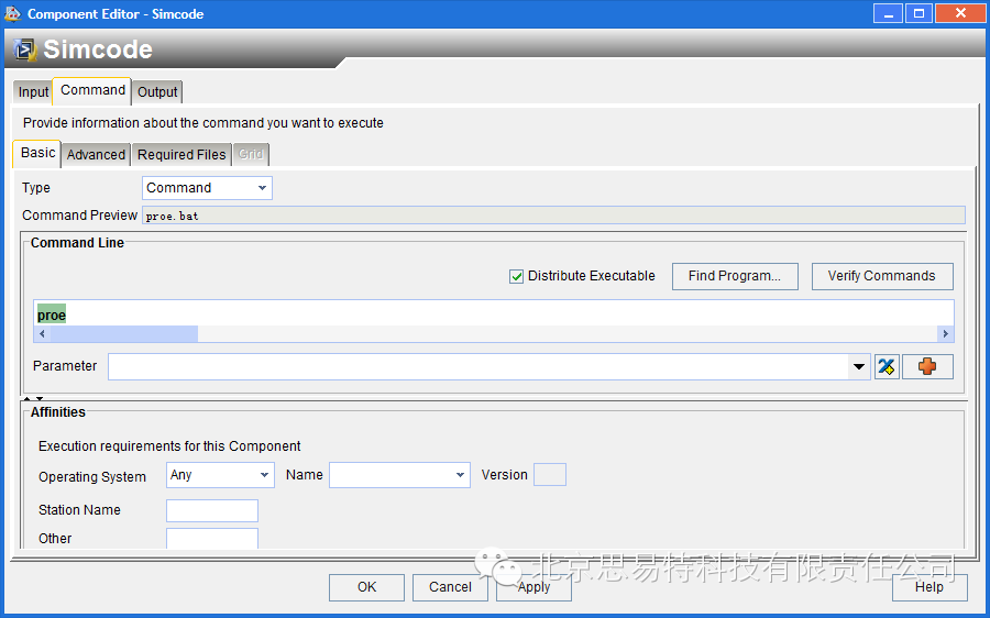

b.双击Simcode组件进入默认对话框,点击Find Program并找到前面得到的批处理文件(“.bat”),同时勾选Distribute Executable,图3.2
图3.2 Simcode默认对话框
图3.3 Simcode对话框

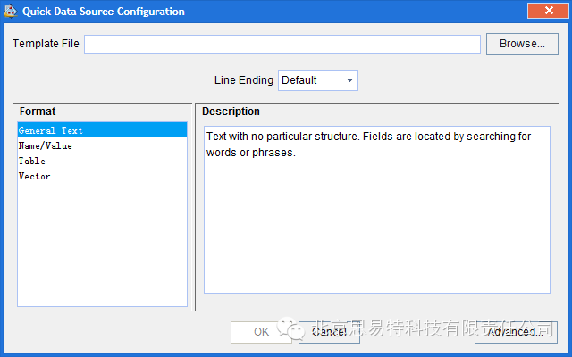

d.选择Input选项卡并双击中间的“Click here to open a new Data Source”,打开如图3.4对话框。
图3.4 输入文件对话框

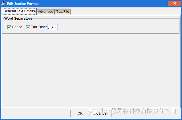

e.选择Browse并指向以上生成的脚本文件(”.py”),寻找设计变量并进行解析,然而很多时候我们并不能直接选择所关心的数值,这种情况下可以点击右键并选择Edit Section Format,在other后面的对话框内输入分隔符(英文,以空格隔开),如图3.5所示。
图3.5 输入文件解析
图3.6 输入文件解析

a. Windows系统下,调用Matlab的批处理命令为:
"C:\Program Files\MATLAB\R2012b\bin\win64\MATLAB.exe" /minimize -r test
根据所使用电脑中Matlab安装路径修改该命令前面蓝色部分,根据前面所建立的脚本文件调整该命令后面绿色的文件名称。
图1.2 Matlab批处理文件
图3.1 Design Gateway
图3.3 Simcode对话框

e.选择Browse并指向以上生成的脚本文件(”.m”),寻找设计变量并进行解析,然而很多时候我们并不能直接选择所关心的数值,这种情况下可以点击右键并选择Edit Section Format,在other后面的对话框内输入分隔符(英文,以空格隔开),如图3.5所示。
图3.5 输入文件解析
图3.6 输入文件解析
g.选择Output选项卡,以同样的方式加载结果文件(“.txt”),解析所关心的输出结果,不同的是在为输出参数命名之后,需要点击右侧Read图标(绿色),如图3.7所示
图3.7 输出文件解析
h.解析完成之后,选择OK并退出Simcode对话框,回到主界面之后会发现Simcode右上方的黄色倒三角(图2.1)消失。此时点击界面上方的蓝色三角即可运行测试,图3.8。
图3.8 集成完成
最后,祝您顺利。
同时,该教程会以视频的形式进行更为详细的阐述,视频的申请与任何提问均可随时与我们联系。
