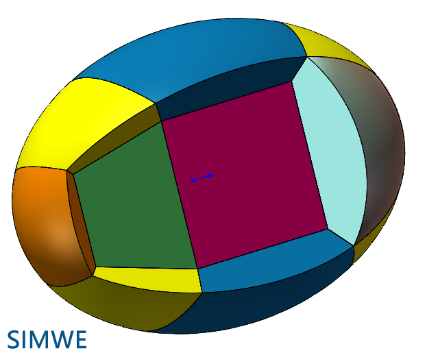

应用三维CAD软件中进行分块操作,导入到有限元软件用原生的网格划分也能划分出漂亮的网格。目前看至少ABAQUS和COMSOL都是可行的。

可以做出这样复杂的网格,是不是可以部分甩开第三方网格划分工具了?

 楼主| 发表于 2022-9-1 16:47:01 | 显示全部楼层 来自 重庆
分块网格划分实例
发表于 2022-9-16 21:59:21 | 显示全部楼层 来自 湖南长沙
可以是可以,但是太复杂了,用ansa和hypermesh也是要分块,划分好的网格就是完成的工作。导入ABAQUS和COMSOL或者ansys都要划分网格,虽然也很快,但是不直观,什么地方应该切分?什么地方不切分,很考验经验

就目前来说,分块是避免不了的!自动六面体划分目前还是梦,adina有,但效果不理想;ansys自动分块也只针对简单模型。
