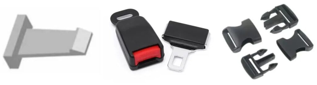

1、悬臂式卡扣:这种卡扣最常见,用途最广泛,很多形式是以此种卡扣演变而成,如安全带卡扣、书包扣等。
图1 悬臂式卡扣

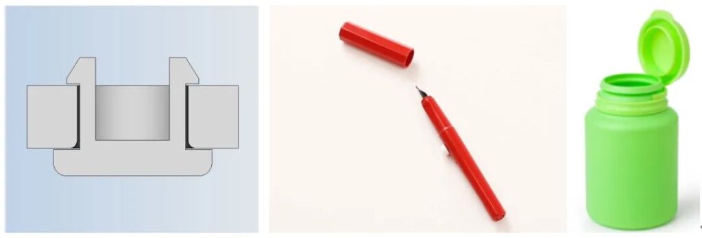

2、圆环式卡扣:常见于圆环型的产品,如笔筒盖,食品盒等。
图 2 圆环式卡扣

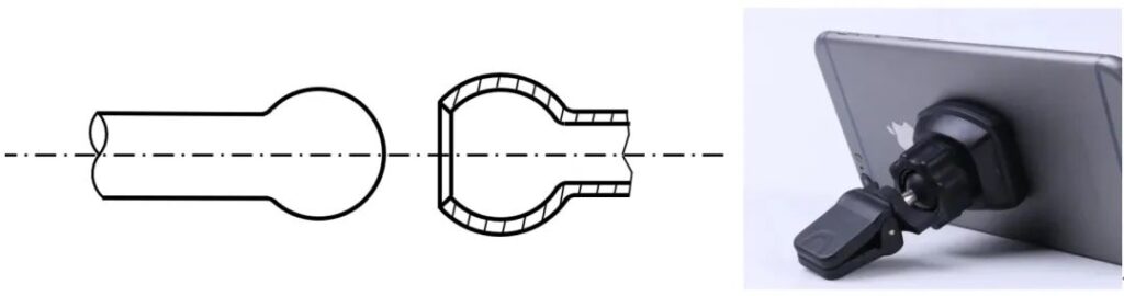

3、球型式卡扣:常见于一些类关节转动的结构,如儿童玩具、手机支架等。
图 3 球型式卡扣

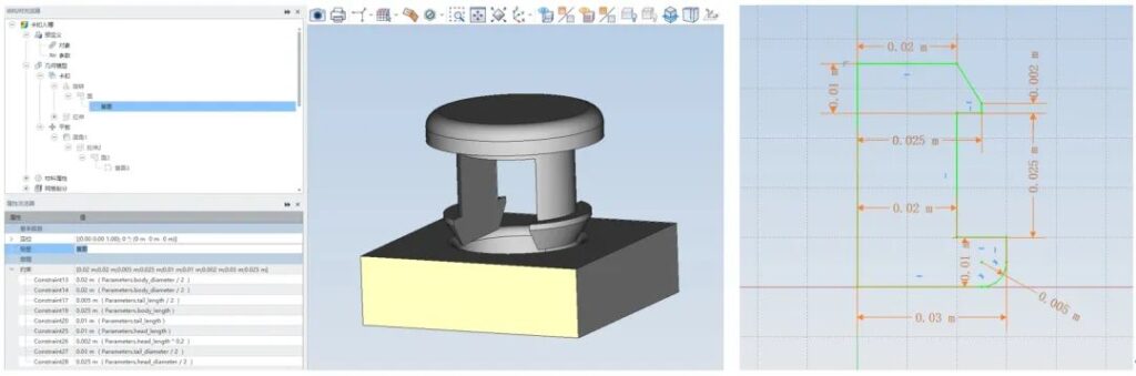

1)参数化建模。建立卡扣模型,将其关键设计尺寸参数化。
图 4 卡扣参数化建模

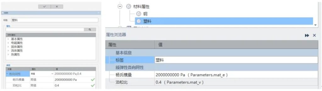

2)材料参数设定。为卡扣和槽定义力学属性。
图 5 材料参数设定

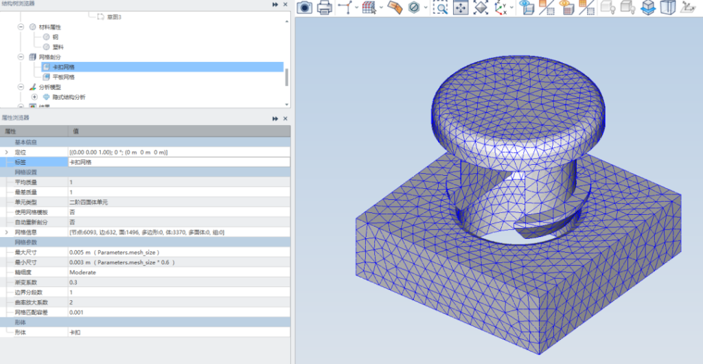

3)网格划分。采用二阶四面体单元对模型进行离散化。
图 6 网格划分

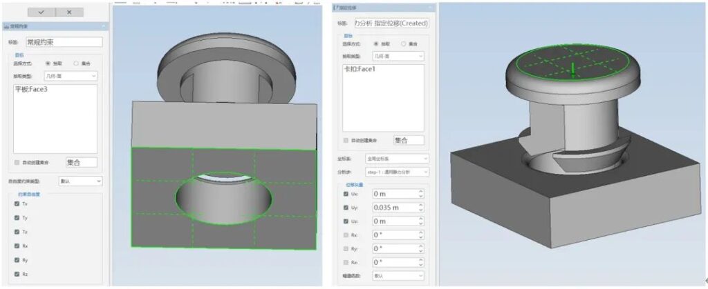

4)约束与载荷施加。将卡扣槽底面固定,在卡扣头顶面施加强制位移载荷。
图 7 约束和载荷施加

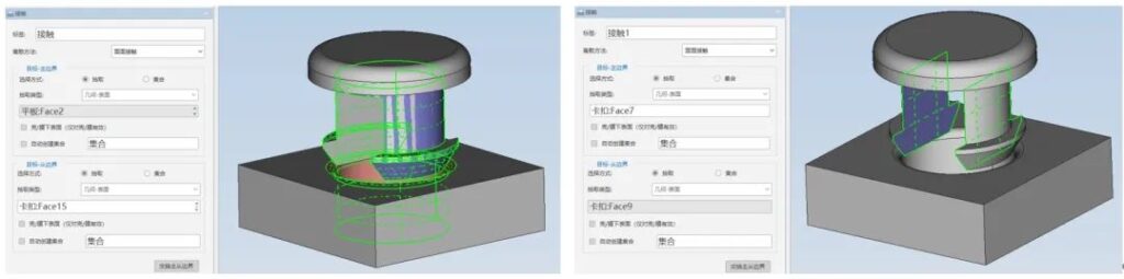

5)接触定义。定义卡扣头和卡扣槽接触面之间的接触,以及卡扣头自身因变形产生的自接触。
图 8 接触定义

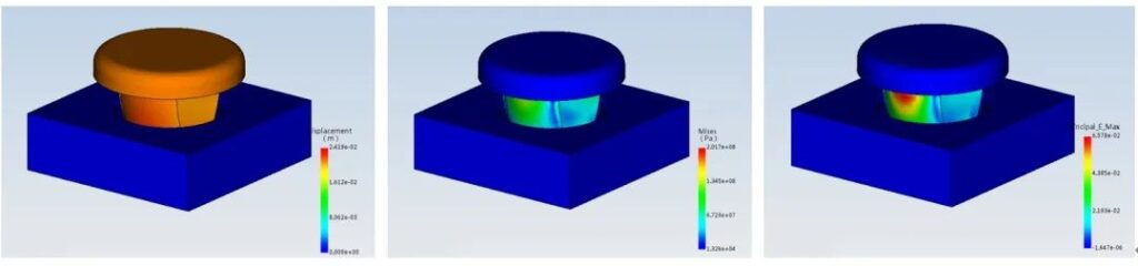

7)计算结果。分别查看位移云图,应力云图和应变云图。
图 10 结果云图

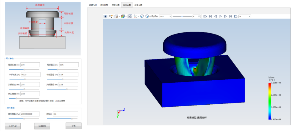

初步设置一组尺寸参数,进行分析,从计算结果可以看出:卡扣插入过程中,最大应力达到了320MPa,超过了材料的破坏强度。一方面会造成卡扣装配困难,另一方面会造成装配过程中卡扣损坏。该组尺寸设计不合理,需要进行调整。
图 12 卡扣初步设计

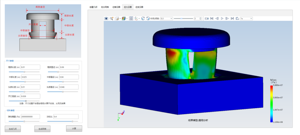

修改卡扣设计尺寸,如增大开口宽度,减小头部直径,重新提交进行计算。经过多次迭代,最终得到如下满足力学要求的尺寸参数。从APP的应力云图可以看出卡扣装配过程最大应力为60MPa,满足强度要求。
图 13 卡扣最终设计
