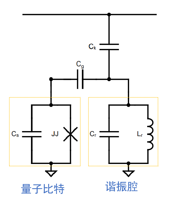

下图展示了一个量子比特电路的两个核心模块:量子比特和传输线谐振腔。这两个模块也是电荷量子比特Transmon和Xmon的基础单元。
图2 量子比特电路原理
谐振腔实际上是一个读取量子信息的媒介,可以避免量子比特直接与外部输入接触,从而减少噪声的引入。谐振腔的设计通常采用全波电磁仿真软件进行仿真和优化。

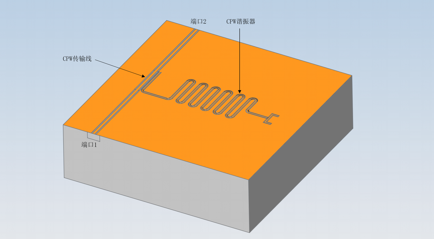

下图展示了超导量子比特设计中常用的共面波导谐振腔的模型。该谐振腔是一个由多段圆弧和直线拼接成的蛇形结构,通过调整结构的长度,可灵活改变谐振腔的谐振频率。当有多个比特要读取时,就需要设计不同频率的谐振腔,避免信号产生冲突。
图3 共面波导传输线谐振腔模型

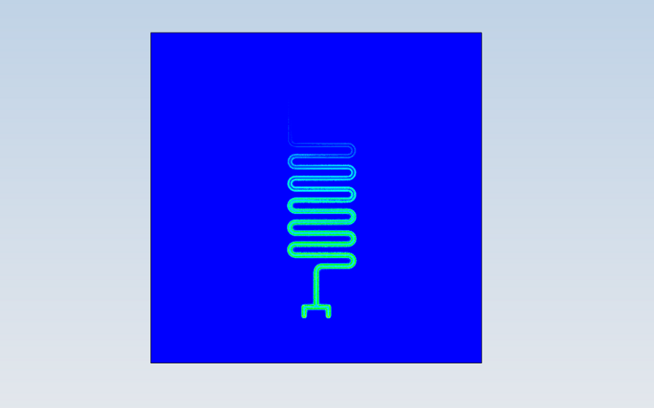

采用伏图高频电磁场分析功能中的本征模仿真,我们可以对所设计的谐振腔的谐振模式进行求解计算,从而获取其谐振频率和模式场分布。下图展示了在7.33GHz的谐振频率下计算得到的电场分布情况。
图4 谐振频率下的电场分布图

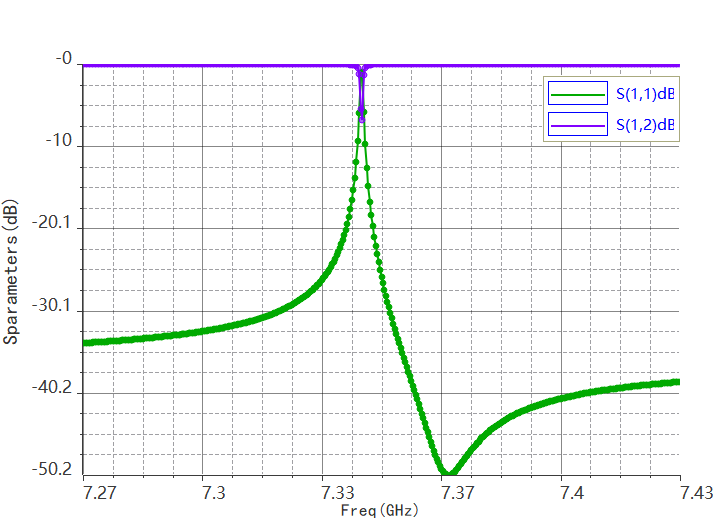

除了对谐振腔进行本征模分析,还可以利用伏图高频电磁场分析中的频域有限元方法对整个量子比特电路的传输线谐振器组件进行仿真,获取S参数数据,进而验证设计方案的可行性。下图展示了传输线的S参数,可以看到,在谐振腔谐振频率附近S11具备强谐振反射率,在远离谐振频率的位置具有高传输性。
图5 共面波导传输线S参数图
