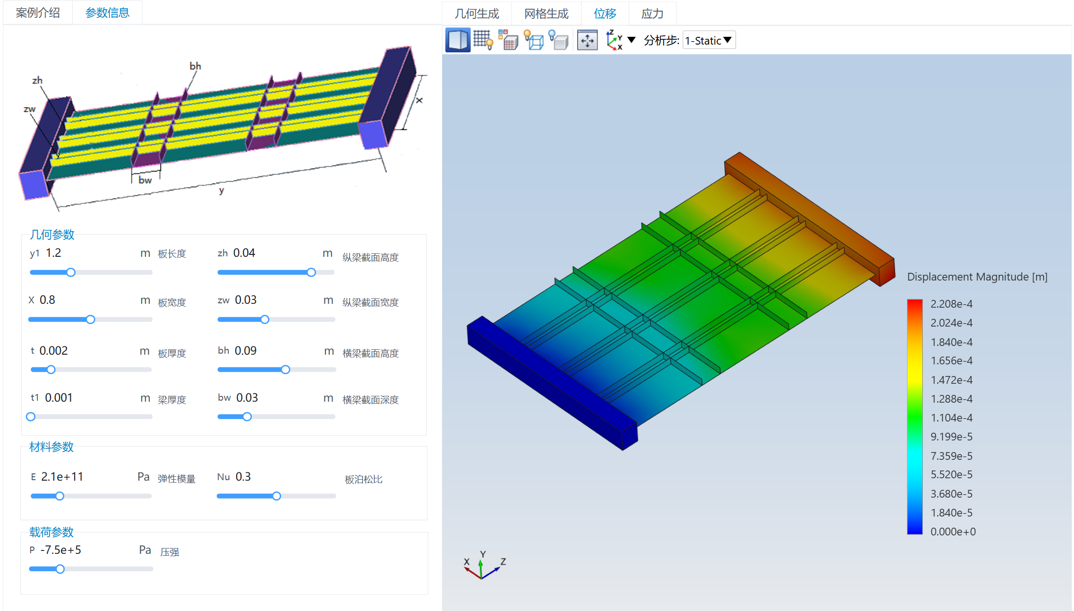

通过有限元仿真(如特征值法、弧长法)及半解析方法,可精确预测加强筋板在轴向压缩载荷下的临界失稳载荷与变形模式,为工程设计提供更可靠的依据。下面介绍两款加强筋板仿真APP:
1、加筋壁板屈曲分析仿真APP
加筋壁板屈曲分析仿真是一种用于预测和评估结构在受到压缩载荷时发生屈曲行为的计算方法,广泛应用于航空航天、船舶、轨交等领域。
本案例针对不同尺寸及载荷情况下的加筋壁板进行线性屈曲仿真分析,并对该流程快速封装,形成仿真APP,通过本APP可实现如下功能:
修改壁板及加强筋的几何尺寸,模拟不同场景下加筋壁板结构的临界屈曲载荷;
调整载荷参数,模拟不同载荷作用下对结构稳定性的影响。
2、加筋壁板轴压稳定性虚拟试验分析仿真APP
本案例对加筋壁板进行参数化建模和轴压稳定性虚拟试验分析,本APP可实现:
参数化定义壁板长、宽尺寸,长桁、框截面尺寸以及间距,自动创建虚拟试验仿真模型。
调整试验件几何尺寸或者载荷参数,快速自动进行结构强度和稳定性分析,得到合适的试验方案。
