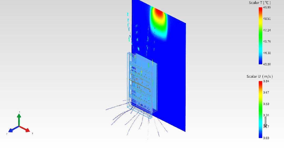

伏图平台的渲染引擎通过结构化特例实例,采用Instanced Draw技术,提高场景中大量重复元素的绘制效率,从而提升某一类后处理结果的整体效率。
使用Instanced Draw绘制的箭头

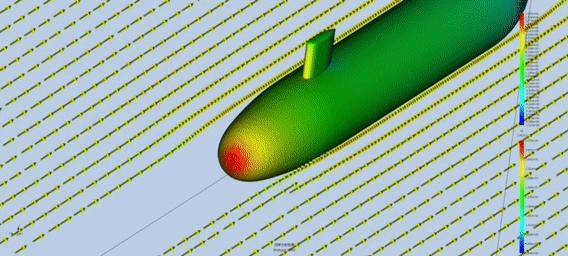

此外,渲染引擎还采用了遮挡剔除和Meshlet技术,通过使用线程在芯片上直接生成Meshlet构建渲染图元集合,并在纹理空间中进行着色,结合剔除策略,从而减少不必要的计算开销和overshading,提高显存命中率,进而大幅提升后处理渲染性能

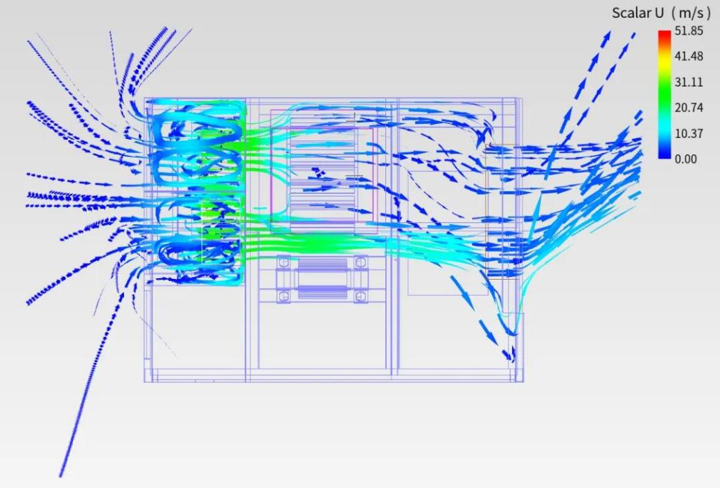

使用大量箭头和遮挡剔除的仿真云图
