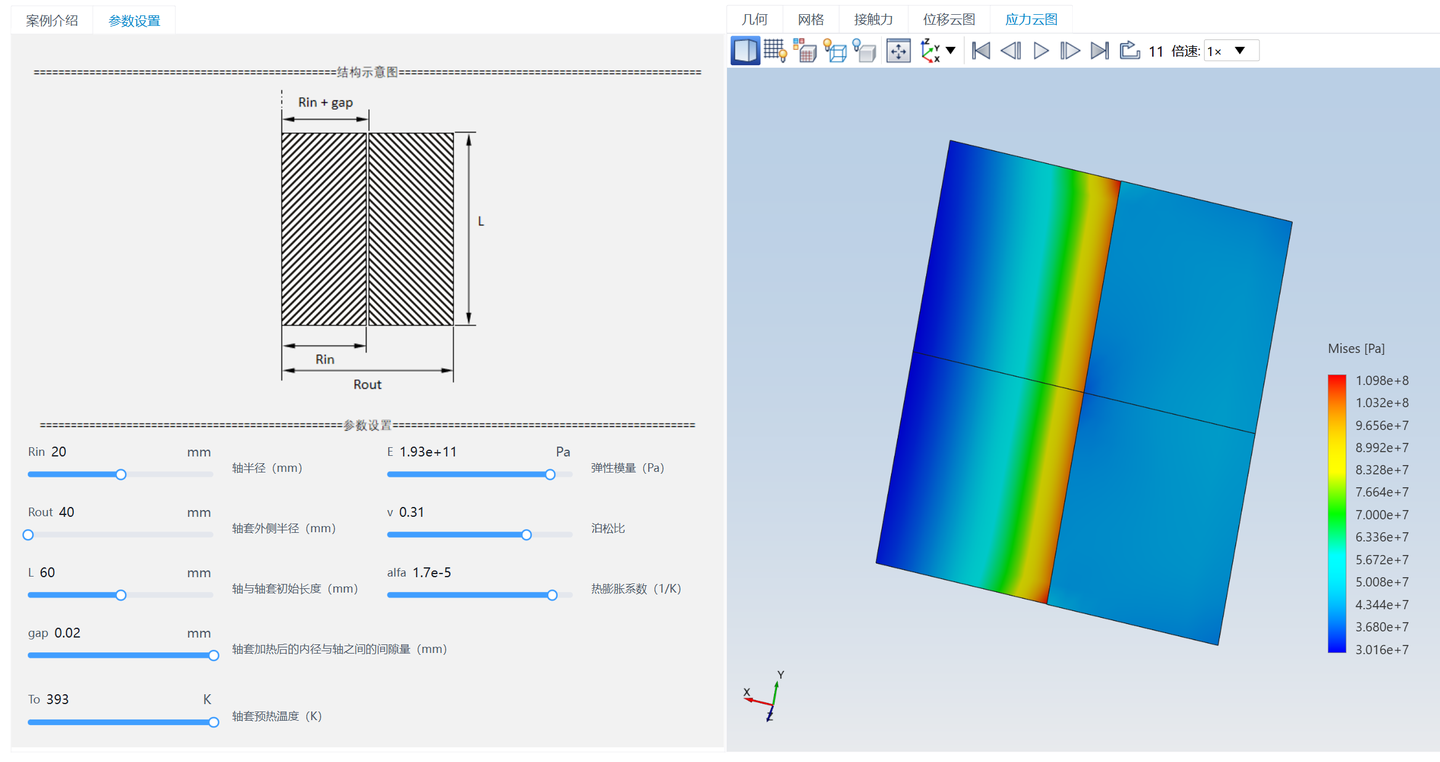

本案例在Simdroid仿真环境下,针对轴-轴套结构进行过盈配合装配过程的分析。通过建立二维轴对称分析模型,模拟轴套从初始预热状态到装配过程中降温的过程,分析轴与轴套之间的过盈配合应力。在这一过程中,轴与轴套的接触、变形以及由热胀冷缩产生的应力变化是核心关注点。
仿真模型通过调整轴与轴套的初始间隙、材料参数,来模拟不同工况下的装配过程,仿真结果提供了应力云图、变形图,能够直观展示轴-轴套配合过程中各区域的应力集中和变形情况。帮助评估过盈配合的装配力是否在安全范围内,防止因过高应力导致材料破坏或变形。
通过这一APP进行仿真分析,能够高效、准确地计算装配过程中的过盈应力,设计人员可以通过分析这些结果,进一步优化配合尺寸、调整轴与轴套的材料参数或结构设计,确保在实际装配过程中能够达到最佳的过盈配合效果。
