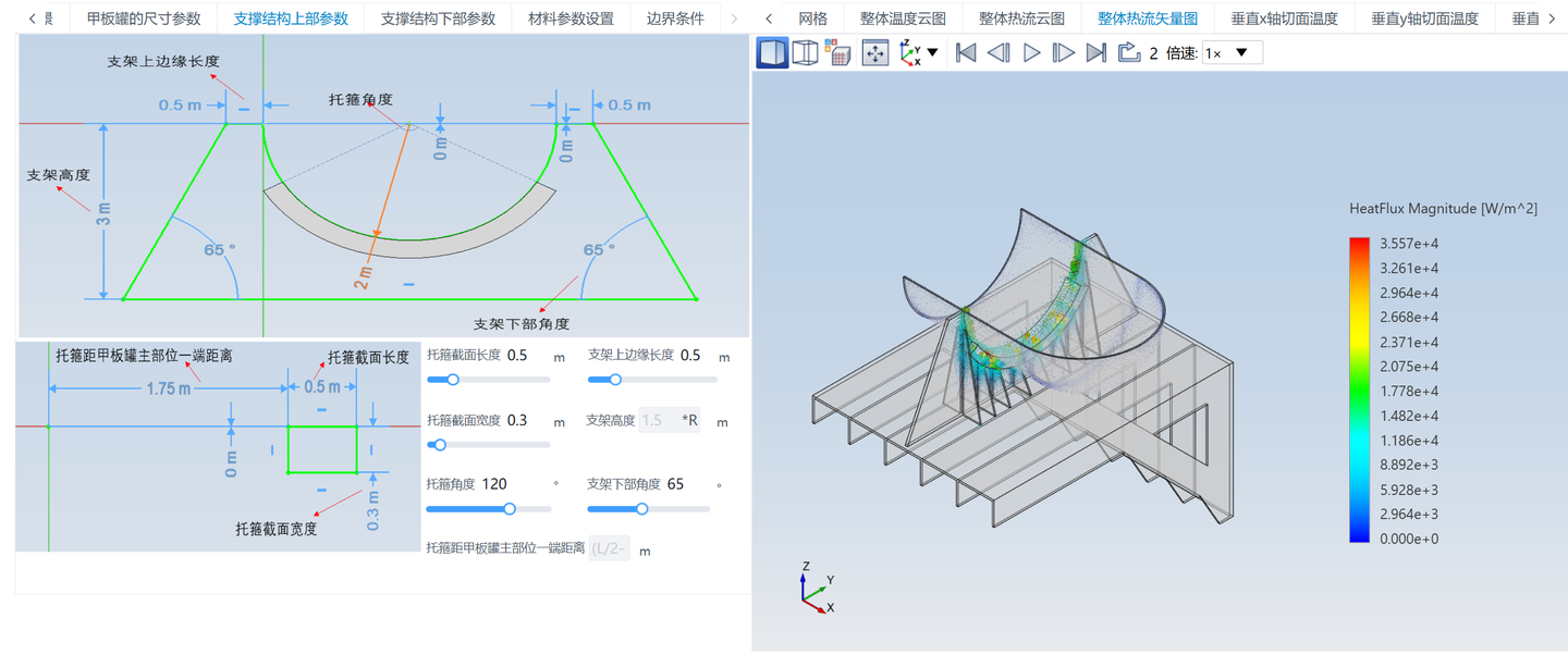

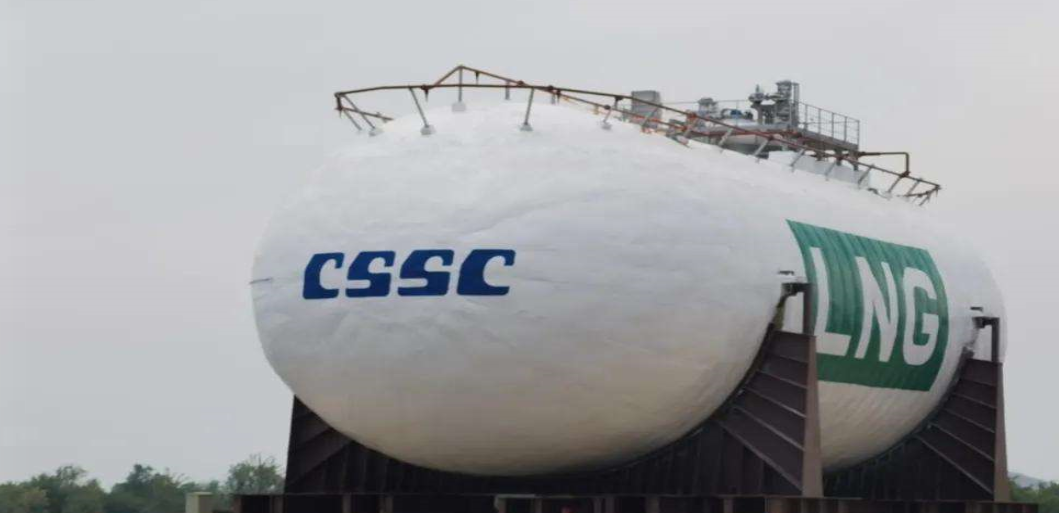

大型液化气船是高附加值船舶,液化储罐作为核心设备,其甲板罐在极低温工况下的温度分布对结构安全和绝缘设计至关重要。合理设计绝缘层厚度,可有效控制热传递,避免温度泄漏风险,同时防止过度设计造成材料浪费。
为此,开发一款甲板罐温度仿真分析APP,通过参数化建模技术,将甲板罐的尺寸、支撑结构、材料特性及边界条件等关键参数进行灵活输入,快速完成分析模型创建、网格划分与仿真计算。APP基于热传导仿真,输出温度云图和热流矢量图,直观展现甲板罐的温度梯度及热流分布,帮助设计人员识别局部热泄漏风险区域。
通过多方案对比和参数化调整,APP可快速验证不同罐体尺寸、材料和支撑结构布局的合理性,优化设计方案,确保热绝缘性能满足要求,同时降低材料成本和设计周期。该工具实现了自动化建模与仿真,提升了设计效率,为液化气船的甲板罐绝缘设计提供科学依据,推动设计向高效化、精准化发展。
