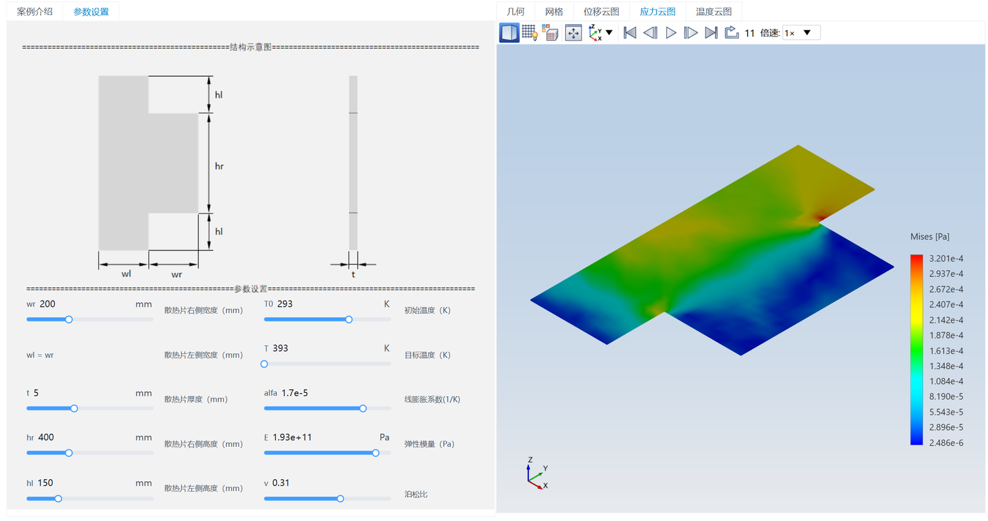

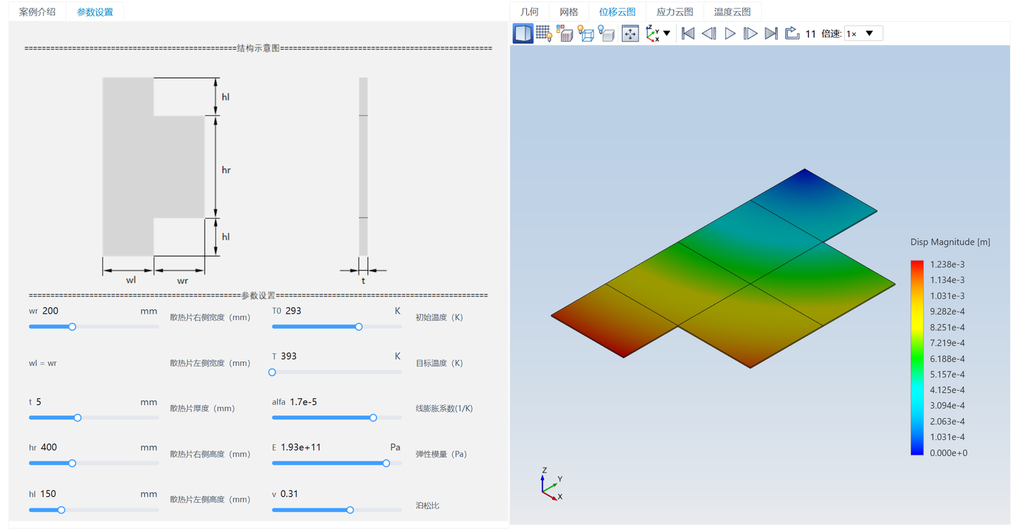

基于此背景,本案例在Simdroid仿真环境下,针对散热片结构建立分析模型,模拟散热片结构在温度逐渐升高的过程中,整体的变形应力分布情况
封装成APP,可针对散热片结构进行详细的热力学分析。首先建立了散热片的三维分析模型,为了简化计算并提高分析效率,模型采用了对称性简化,选取了散热片厚度方向的1/2对称模型。在边界条件的设置上,仿真模型对散热片的左侧进行了水平方向(x轴)的运动限制,下侧施加了垂直方向(y轴)的约束。通过调整散热片的几何尺寸和材料参数,模拟不同温度变化下,散热片因为热膨胀效应产生形变,以及因形变产生的应力。
