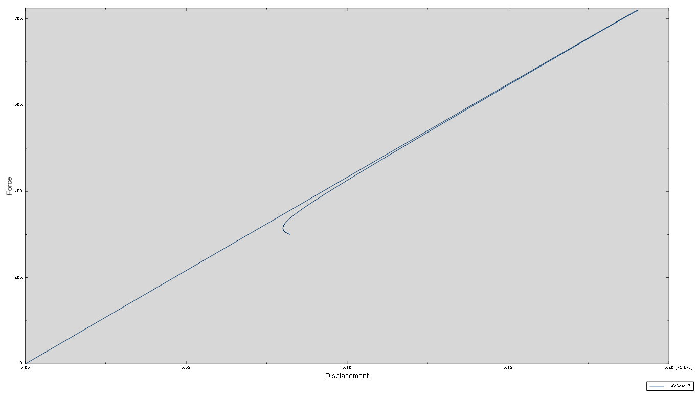

若干年前的一个毕业答辩上,一位教授指着我的论文问我,屈曲模态和振动模态有什么区别呢?平心而论,我觉得那是我那次凯旋毕业的唯一暗点,我早已过五关斩六将了,就在这当口那位教授突然蹦出这么个问题,好在我对振动了解一点点,就说,我研究的是静态屈曲问题,振动模态属于动态特征问题,不在我考虑的范围内,一静一动的,没啥关系。然后那位教授喃喃自语道:“都是模态,有关系才对吧!”我毕业心切,没再去想这个问题,现在想想,应该也有点联系吧,从能量,稳定的角度。希望能遇到个高手给我一个痛快,哈哈。
附上一个轴压圆柱壳屈曲的例子,供大家参考,我看大家谈论方板屈曲的多,圆柱壳的少,特别是轴压的,轴压的难度系数大啊,想起读书时,挑灯夜战推轴压屈曲公式,酷暑难耐的日子,仿佛就在眼前。

其实屈曲特征值分析只是工程上的一种近似估算稳定极限载荷的方法,因为没有考虑到结构的初始缺陷等其他因素的影响,所以往往比实际承载大,而且很多时候,我们需要评判结构在失稳后的继续承载力,所以才注意到考虑结构后屈曲路径的必要性,引起了对结构后屈曲行为的研究,后屈曲问题的计算是结构的整个力学响应过程,屈曲分析的是某一个状态,即临界点,当然,这样的临界点有很多个。
