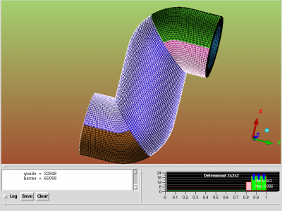

发表于 2011-8-30 16:22:25 | 显示全部楼层 来自 山东泰安
Merge Face这个功能确实不好用,一合并面,经常在接口出现问题,断线之类的。
我有个例子,来自E版的。本来在DM中分别在拐角处沿45度方向切割分块,以生成sweep网格。如下图所示
但是由于有侧面分层多面,无法生成sweep,采用Virtual Face时,却在中间内表面处无法生成?
而在DM中采用Merge Face,导入到DS中发现模型严重变形,还出现断线问题。
大家有什么办法能解决这个面合并的问题?
下面是模型文件。
